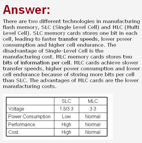

В инете я видел инфу, что люди подключали карты и на 4 Gb, но там карты были не простые, а типа высокоскоростные - в частности речь шла о Transcend SD 4Gb 150x, отформатированной в FAT32.
Здесь нужно заметить, что такие карты бывают двух видов - MLC и SLC.
Так вот, у меня есть ОЧЕНЬ большое подозрение, что те карты были формата SLC, так как я уже писал, что мою Transcend SD 4Gb 133x with MLC Acer не распознал.

- Transcend_SLC_vs_MLC
- Transcend_SLC_vs_MLC.gif (30.65 КБ) 4479 просмотров
