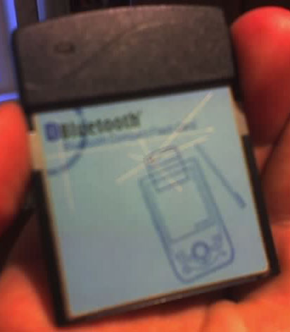

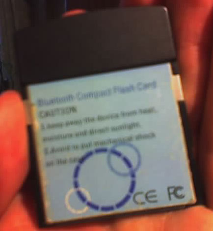

не подскажите, чья это карточка(производитель)?
CF BlueTooth
на карточке ни слова о производителе, тока написано, что её не нужно нагревать и долбать молотком (
дрова очень нужны... уже попробовал pretec & widcomm - не подходят (
bluesoliel кое-как справляется, но хочется её юзать средствами винды (2003 SE)
(back)
(front)
