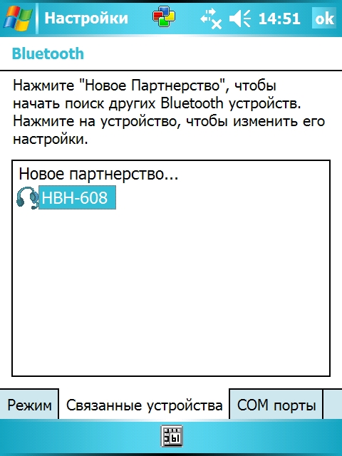

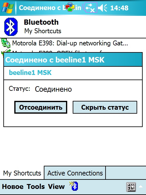

Сообщение [CpD]bob » Ср мар 29, 2006 15:22
ЗВерь писал(а):кстати нормальный BT стек от видкомма
http://thcgirls.com/BroadcommX51V02.zip
http://thcgirls.com/patchDUN.zip
Рааскажите плз поподробнее про свой опыт.
У меня проблемы следующие:
Не работает OBEX с мотором e398. OBEX с этим аппаратом работал на родных видкомовских дровах от HP iPAQ 2210.
Не работает DUN-соединение через иконки в BT Manager - только через штатные соединения. При наборе через БТ-менеджер говорит, что соединение установлено, но значок соединения в верхнем баре не меняет статус, соединения с интернетом нет (с телефоном реально есть).
В настройках синхронизации через БТ - никаких изменений, в БТ-менеджере соответствующего профиля нет.
Соединение установлено, но реально его нет
настройки синхронизации через БТ. Стандартный интерфейс драйвера.
