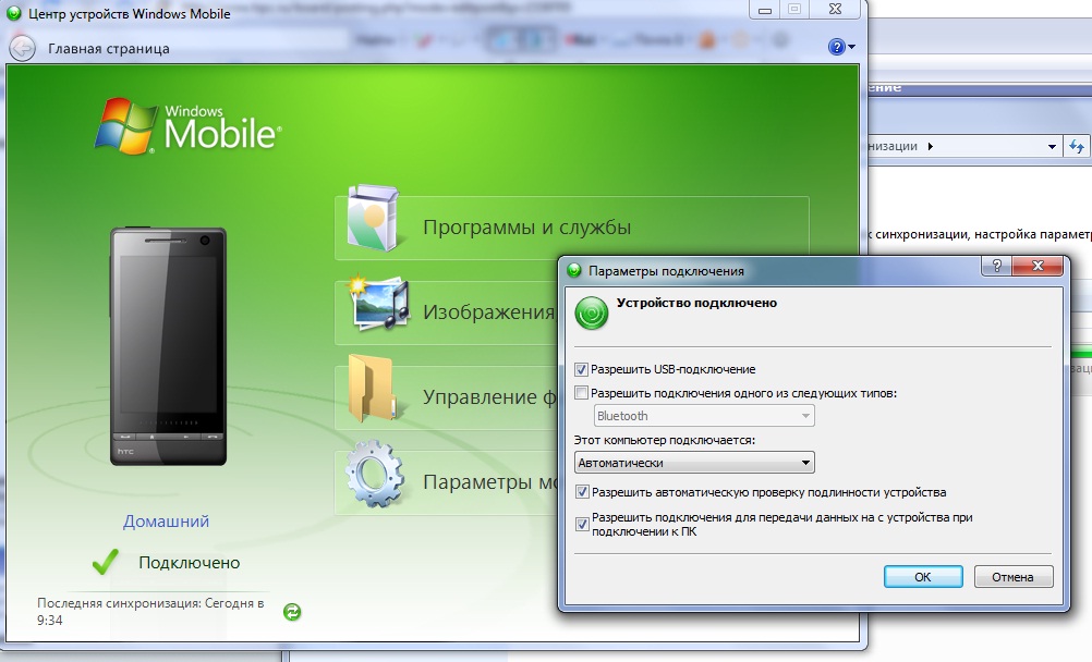

смотрю на центр устройство windows mobile и центр синхронизации и не вижу там подключения как устройства хранения данных...
