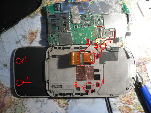

Rostman
Сообщения: 243
Зарегистрирован: Вт май 31, 2005 16:00
Сообщение Rostman » Ср сен 28, 2005 02:06
Vot kartinka, kak i obeschal!
Tak vot... Ctoby razobrat Vash I-mate snacalo nuzno vytaschit SD kartu, stilus i sim-kartu. Potom otkrutit dva bolta po bokam, snlat batarejku i otkrutit tam escho 4 boltika. Posle etogo mozem snjat kryshku zadnuju. Teper nuzno budet otkrutit tri boltika, cto by mozno bylo snjat platu. Posle etogomy nachinaem akkuratno podnimat platu. Pered etim mozno otsoedinit slejf (na risunke pod nomerom 4), no ja ne trogal ego,t.k. on u mena byl chem-to zaleplen i ja ne hotel cto-libo narushat.Podnimaem platu levym bokom vverh. V etot moment u nas otstegnutsja dva shlejfa, kotorye idut na displej (nomer 2 i 3). Delat nado ochen akkuratno, cto by ne povredit ih (kogda ja sobiral telefon shlejf pod nimerom 2 nadelal mne nemalo hlopot, tak kak on ne dotjagivalsja do platy, esli ottjanut ejo dalshe ot korpusa bolle chem na 2-4 mm! Ja reshil eto tem, cto v etot projom zapihnul otvertochku i prisoedinil ego k shtekeru)!
Vot kak raz ta chast, kotoraja otvechaet za ustoichivoe polozenije verhnej kryshki, ctoby ona ne boltalas (nomer 5). Tam poluchaetsja, cto na etoj shtuke vystup, a na kryshke vpadinka i ona eta shtuka, pri popadanii v etu vpadinu dolzna byla chetko fiksirovat korpus. Ona u mena razboltalas. Reshil etu problemu tak, cto podlozil tuda bumazechku i nakleil na nejo specialny skotch, cto by ona ne uehala.
Dalshe ja nichego ne razbiral: pobojalsja, no ctoby otvintit displej nuzno vykrutit chetyre bolta (pod nomerom 1).
Ochen vaznyj moment!!!!
Kogda sobiraete telefon, to nuzno osobenno udelit vnimanie tomu momentu, cto by vse knopochki vstali na svojo mesto. Tak cto rekomenduju proverit,pered tem, kak vkruchivat bolty obratno!
I-mate PDA2k v razbore.
