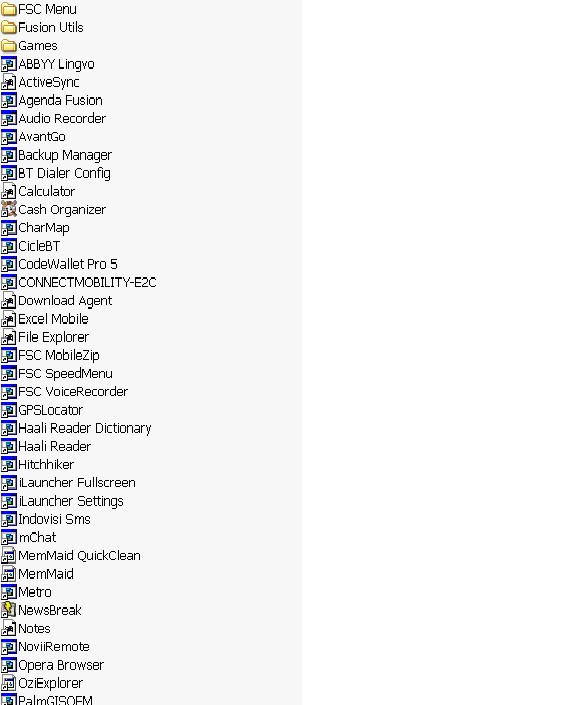

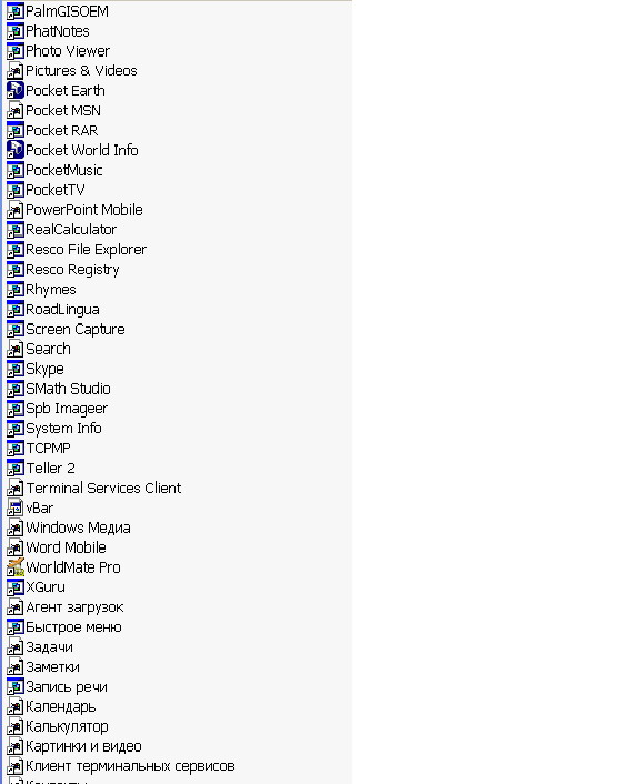

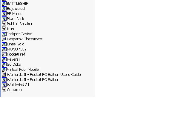

На всякий случай прилагаю список протестированных программ и игр думаю многим будет полезен и позволит съэкономить КУЧУ времени.
Так же этот список можно рассматривать как must have , тк он покрывает 98% потребностей обычного юзера.
Есть мысли ? Вопросы?
Протестированные программы для Loox N560 часть 1
LooxN560 Files 1.jpg (55.69 КБ) 9254 просмотра
Протестированные программы для Loox N560 часть 2
LooxN560 Files 2.jpg (58.95 КБ) 9254 просмотра
Протестированные игры для Loox N560
Loox n560 games.jpg (28.62 КБ) 9254 просмотра
