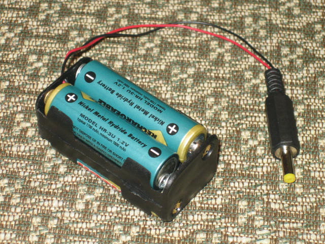

Для этой зарядки на царицинском радиорынке я купил блок для 4 AA батареек (30руб.) и штекер (10 руб.) и припоял провода от контейнера к штекеру и зарядка готова.
Теперь можно пользоваться Pocket PC и в поезде и везде, не ограничивая себя.
По приблизительным расчётам 4 аккумуляторов 2500mah должно хватить на 3 зарядки кпк.
Я могу предложить следующий метод расчёта. Скорее всего, он не особо точный, зато наглядный.
Аккумулятор для кпк запасает (3,7V * 0,9 A/h) 3,33 Watt/час электроэнергии.
А 4 пальчиковых аккумулятора ёмкостью 2500mah (сейчас такие аккумуляторы везде продаются по цене от 150р за шт. и дешевле в интернете), соединённых последовательно запасают 12 Watt/час энергии (4*1,2V* 2,5 Ah).
Соответственно, расчёты показывают, что на 3 зарядки самых мощных пальчиковых аккумуляторов точно хватит, даже с учётом потерь.

1. Подзаряжаю не долго.Пока не сезон. Про запас сделал.
2. В сборе не встречал готового изделия.
3. Поподробнее: Купил в павильоне, где торгуют радиодеталями, приблизительно, он находится в конце рынка, павильон под крышей стеклянной. Показал им зарядку для КПК 220v и дали они нужный штекер.
Также продавец сказал, что красный провод - это плюс и припаивать к центральному штырьку штекера, что я и сделаль, преверивь полярность тестером, т. к. по словам продавца, в буржуйских изделиях может быть перепутана полярность.

1. Время заряда по идеи должно быть такое же, как и при обычной зарядке, но на практике будет больше.
Совсем недавно провёл эксперимент на неновые подразряженные аккумуляторы 1700 (последний раз их заряжал несколько месяцев назад, я ими пользовался в течение этого времени).Для заряда с 50% на кпк до отключения зарядки прошло 2 часа.
2. Насчёт этого не знаю точно,у меня нет ipaq 2210 потому что я не знаю какой переходник у этой модели H2210 (который вставляетсяв кпк для зпрядки и синхронизации). А так сама идея наверняка подойдёт.
3. Намного лучше подходит аккумуляторы из-за напряжения 4,8 V (4*1,2). Напряжение 4 батареек 6 V, что превышает норму на 1 вольт. При необходимости постоянно заряжать кпк от иных источников питания, я бы не применял батарейки из-за рисков. Хотя можно сиспользовать 3 батарейки, тогда напряжение будет 4,5 V, которого, по идее, должно хватить для заряда.

Результаты для Тошибы е400
Месяца 3 назад сделал такой же девайс для е400. В комплекте с аккум 4х1900 реально хватает максимум на 2 цикла заряда. При падении напряжения на сборке ниже 4.7v заряд практически прекращается (~10% за 2 часа, хотя ПО показывает, что заряд идет). Поэтому 3 батарейки - не катит. Однако даже на "подсаженых" аккум при полностью разряженной основной батарее Тошиба работает, интерпретируя устройство как "АС адаптор" - но батарея не заряжается.
Кассету для аккум удобнее брать другой формы - примерно такую: ==
Длина - как раз чуть короче КПК, можно резиночками прихватить сзади к чехлу, при этом не мешает держать в руке. Большой выбор кассет - в Чипе и Дипе, стОят 10-13р.
В любом случае решение удобно - фактически сутки непрерывной работы гарантированы. С 4-мя батарейками - не пробовал - страшновато, однако в принципе 1v от 5v - это 20% - вполне допустимый разброс.
Там же (в Чипе-Дипе) покупал стабилизированный 5V зарядник (800ma, не импульсный) за 150р., припаял соответствующий разьем и поселил его на даче, чтобы не таскать родной.
Короче, в случае КПК каждые 15 мин работы с паяльником - экономят 10-20$
О напряжениях в теории и на практике...
Кстати, о теоретических расчетах.
В теории напряжение NiMH акк - 1.2v, на сборке должно быть 4х1.2=4.8v
Реально (замерено цифровым вольтметром): напряжение на сборке из 4 акк на холостом ходу - 5.1v, при подключении КПК - в начальный момент 5.05v с постепенным падением.
Время заряда от свежих акк с точностью +-10мин совпадает со временем заряда от родной зарядки.
При расчетах теоретически возможного числа циклов заряда надо учитывать неизвестный КПД встроенной схемы заряда (явно меньший 100%) и саморазряд акк в промежутке между циклами заряда КПК (у NiMH он весьма неслабый). Отсюда реальные 2 цикла вместо теорерических 3-4.
