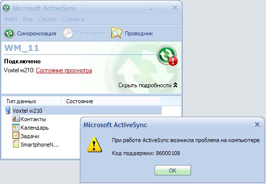

взял voxtel w210, там стоит wm sp 5.0 на ББ стоит оутлук из офиса2003 и активсинк 4.5. если убрать галку с синхронизации контактов, то все остальное синхронизируется отлично, но если поставить синхронизацию контактов, то активсинк вообще ничего не синхронизирует и пишет что возникла проблема на компьютере код подддержки 86000108. пробовал переустанавливать активсинк не помогло.. ПОМОГИТЕ!! КАК РЕШИТЬ ЭТУ ПРОБЛЕМУ?

Но проблему решить удалось, проблема оказалась в базе данных Outlook, пришлось создать новую и скопировать все туда.
