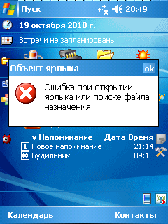

Была неудачная попытка настроить Wi-Fi с последующим зависанием и принудительной перезагрузкой. Результатом стал 1) отказ реагировать на "железные" кнопки и 2) проблемы с меню "Пуск". В остальном работа устройства не изменилась, но эти две проблемы очень затрудняют оперативное пользование аппаратом.

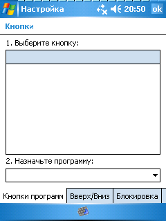

1. При нажатию на любую из кнопок устройства, получаю следующее сообщение: "Ошибка при открытии ярлыка или поиске файла назначения" (см. скриншот Screen02). В настройках кнопки не высвечиваются, программы, которые можно им противопоставить - также не видны (см. скриншот Screen03)
2. Раньше при нажатии кнопки «Пуск» выпадало меню, содержащие в верхней своей части те пункты, которые находятся в папке Windows\Start Menu. Теперь их нет (хотя папка физически осталась в каталоге Windows (см. скриншот Screen07). Вместо этого при нажатии кнопки меню виден список последних открываюшихся программ (всё время меняющийся по мере смены программ) – это неудобно (см. скриншот Screen01). Фактически, меню «Пуск» не функционирует.

скриншот Screen01

Screen02
Screen03
