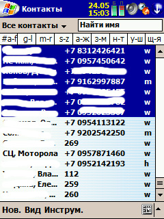

Очень напрягает следующий глюк: кнопки перестают запускать приложения, а в тех же контактах как-бы залипает кнопка shift (то есть когда курсор стоит на контакте, нажатие вних не переводит его на следующий контакт, а выделяет синим ряд контактов). Бестит - аж жуть.

Вот как выглядит это безобразие
Сообщение [CpD]bob » Вт май 24, 2005 15:06
При нажатии джойстика вверх или вниз он не переходит на предыдущий\следующий контакт, а захватывает выделение :-(
