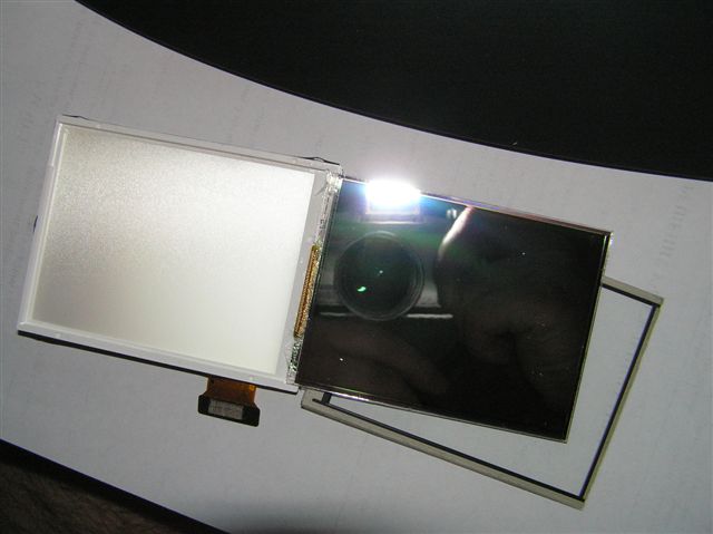

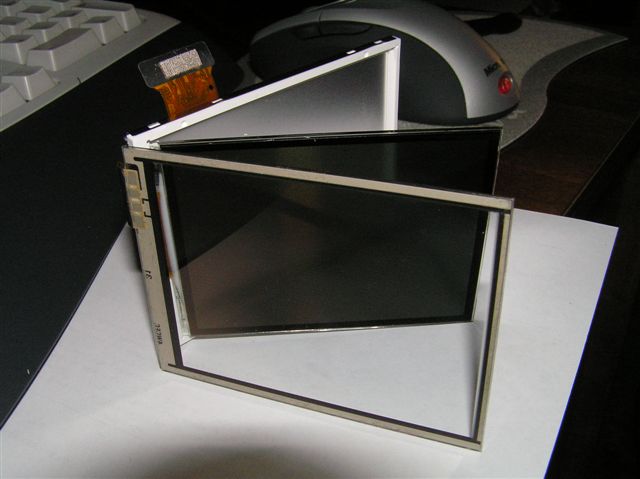

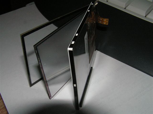

Все гораздо интереснее. Всего 4 детали.
В металлическое корыто вставляется пластмассовая рамка (получается что-то типа картины без холста), в нее вставляется матрица, которая с одной стороны полупрозрачная, а с другой зеркальная. Все это закрывается прозрачной стекляшкой. К стекляшке подходят четыре "провода", а к матрице штук -дцать. Видимо, при нажатии на стекляшку что-то все-таки замыкается, хотя стекляшка достаточно жесткая и почти не гнется.

- Монитор инсайд 1
- PB063076s.JPG (34.35 КБ) 2016 просмотров
- Монитор инсайд 2
- PB063079s.JPG (40.61 КБ) 2016 просмотров
- Монитор инсайд 3
- PB063081s.JPG (35.47 КБ) 2016 просмотров
k911 Хе прикольно конечно написали...
только "стекляшка" - это тачскрин...
ну а про большее кол во деталей - вы посмотрите из скольки пленочек состоит подсветка...

кстати, за картинки - респект..., сам бы уже давно вывесил (у меня этих битых экранов, где матрица, где тачскрин, а где и вообще все к черту размолочено - до кучи...), вот только фотика нет, а купить все никак руки не дойдут... (а снимать камерой в телефоне - это изврат! ИМХО
