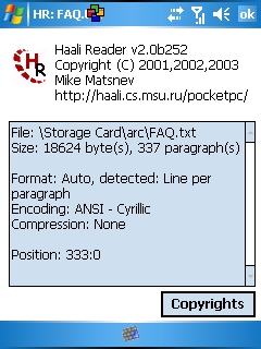

Сообщение [CpD]bob » Пн фев 20, 2006 21:32
C пятёркой все знакомы очень давно, но специально для вас.
Haali reader. Работает на WM5

Сообщение Raisin » Вт фев 21, 2006 13:57
У меня 2790 и все отлично работает. Ставила разные программы, почти все нужные мне, работают. Хаали сначала просто скопировала со старого и читала.. Потом поставила вот этот http://www.hpc.ru/soft/software.phtml?id=8718. И icq ставила, но не пользуюсь. Может сам девайс чудит или прошивка? Попробуй поменяй (если есть така возможность) или просто проверь на другом таком же аппарате. Удачи.
