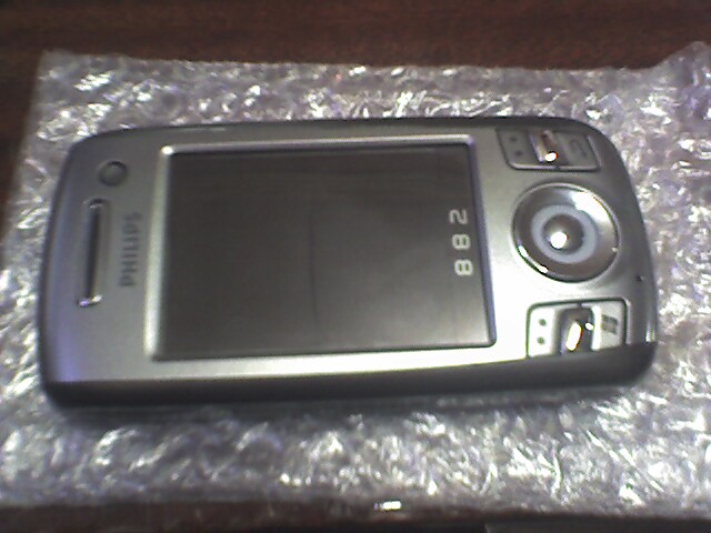

А разместите пожалуйста фото самого девайса - очень любопытно мне!

вот фотки, качество бэд :( , снимал Трео
вот так на вынь мобайл и висит, что делать?

Так это страшный аппарат на платформе TFW
http://www.hpc.ru/news/nw/191/19189.shtml
ХР у них как правило нетривиален. Помню, мучался с прототипом поделки. которая сейчас называется Voxtel W740. На вопрос - как сделать ХР китаец-инженер честно спросил: а что такое хард резет?
У W740 это делается так:
ХР - зажимаешь прием-отбой-камера
но кнопка камеры двухпозиционная! нажимать до половины!
(говорим спасибо Ierihon)

Сообщение Statix » Вт мар 20, 2007 15:13
кнопка камеры однопозиционная
не получается :(
Сообщение [CpD]bob » Вт мар 20, 2007 15:22
Ну проявите немного фантазии. Магистральное направление должно быть верным. Кнопка камера двухпозиционная только у W740 - там 4МП-камера с автофокусом.

Сообщение Statix » Вт мар 20, 2007 15:30
за три дня вся фантазия иссякла :)
Statix
Зарегистрирован: Пн май 22, 2006 18:10
Сообщение Statix » Вт мар 20, 2007 19:40
ну, вобщем, получилось :)
подтыкнул шнурок юсб ответ+отбой+камера+включение
хм...
