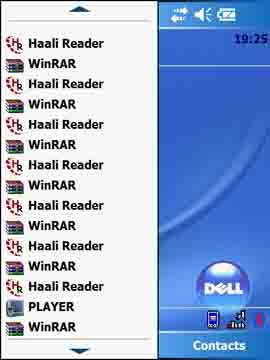

Dell Axim x 51v (A06)
WM 5.0
Суть проблемы заключается в следующем: после истечения некоторого времени start меню меняется на то, что мы видим на рисунке. Причем чем больше раз его открываешь, тем длиннее становится само меню и тем дольше приходится нажимать на нижнюю стрелку чтобы добраться до конца меню. И так вплоть до бесконечности.
Хард ресет помогает, но через некоторое время сей баг опять имеет место быть. Бесит ужасно и реально мешает жить.
Пожалуйста, если кто уже сталкивался и решил данную проблему, отзовитесь!

Пользуйтесь лончерами.
Лично я такой фигни не замечал, но может вы ставите какой-либо расширитель меню пуск? Набор софта в студию.
Если софта особо нет - то почему бы не прошить A12?

Спасибо, что откликнулись

Но из этих программ после хард ресета я переустанавливаю только TCPMP_0.81RC1Beta
NETCompactFramework(WM.armv4i)_2.0
Остальные просто запускаю с флэшки, т.е. заново не устанавливаю
Да лончеры то мне особо то и не нужны, RAM и так всегда не хватает(x-translator например вообще не запускается из-за ее недостатка)[CpD]bob писал(а):Пользуйтесь лончерами.
В том-то все и дело, что не ставлю(после хард ресета тоже самое).[CpD]bob писал(а):Лично я такой фигни не замечал, но может вы ставите какой-либо расширитель меню пуск?
Leng-минимальная установка[CpD]bob писал(а):Набор софта в студию.

У меня прошивка как раз A12. Это я выше просто ошибся и указал версию русификатора Leng A06...[CpD]bob писал(а):почему бы не прошить A12?
Даже не знаю, что и сказать. Как будто список последних запущенных (хранится в реестре) идёт без ограничений. Вроде бы ничего из вашего софта вызывать такую чехарду не может.
Конкретно по набору софта - чего из этого у меня нет:
TCPMP_0.81RC1Beta - китайская сборка глючна, чтоит юконовский 0.72RC1.

Вроде бы ничего криминального быть не должно.

Жаль... Но и на том спасибо.
А Toonel у вас стоит? Просто я грешу именно на него. Потому что такое меню стало еще вылазить после того как я установил и поигрался с Toonel и настроил под него Opera,mChat и gsICQ.
Что попроще можете посоветовать вместо start меню(нужен минимальный размер требуемой памяти и функций)? Установил Small Menu Plus, но она английская и не заменят собой всю кнопку пуск, а только логотип windows...

Туннель стоит, но опера и аська через него не настроены.
