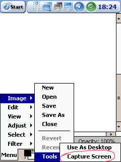

Stempl писал(а):Чем на Покетах делать скриншоты экрана, а то иногда надо отправить, приходится фоткать :-)
goofy писал(а):Есть вариант: Screen Capture, входящий в кoмплект к Resco Picture viewer 4.xx
Ещё скриншоты умеет делать PocketInformant и dotPocket.
FSP LOOX 720, Siemens S55, Minolta DiMAGE Z5
ex HP iPAQ H4150, Compaq iPAQ 3635, Siemens ME45, Minolta DiMAGE F100
Eliahu
Сообщения: 9
Зарегистрирован: Вт фев 17, 2004 22:25
Сообщение Eliahu » Ср мар 03, 2004 18:32
...а еще Pocket Artist
