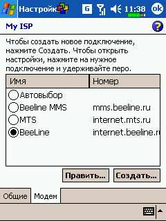

Настройки GPRS
Сообщение hirodger » Вт дек 20, 2005 11:45
Beeline Москва
Точка доступа - internet.beeline.ru , регистр важен!
Имя соединения - internet.beeline.ru (может быть любым, но так проще запомнить)
Канал данных - GPRS
Имя точки доступа - internet.beeline.ru , регистр важен!
Имя пользователя - beeline , регистр важен!
Запрос пароля - Нет
Пароль - beeline , регистр важен!
Аутентификация - Обычная
IP-адрес шлюза - 0.0.0.0
Мегафон Москва
Точка доступа - internet.msk , регистр важен!
ДЛЯ тарифов LITE - internet.ltmsk
Имя соединения - internet.msk (может быть любым, но так проще запомнить)
Канал данных - GPRS
Имя точки доступа - internet.msk , регистр важен!
Имя пользователя - gdata , регистр важен!
Запрос пароля - Нет
Пароль - gdata , регистр важен!
МТС Москва
Точка доступа - internet.mts.ru , регистр важен!
Имя соединения - internet.mts.ru (может быть любым, но так проще запомнить)
Канал данных - GPRS
Имя точки доступа - internet.mts.ru , регистр важен!
Имя пользователя - mts , регистр важен!
Запрос пароля - Нет
Пароль - mts , регистр важен!
НАСТРАИВАЕТСЯ ЗДЕСЬ
Последний раз редактировалось hirodger Вт дек 20, 2005 11:49, всего редактировалось 3 раза.
begeza1979
Зарегистрирован: Вт дек 20, 2005 10:05
Сообщение begeza1979 » Вт дек 20, 2005 11:46
Большое спасибо за ответы. IE заработал наконец то. Нужно было всего лишь убрать галочку в настройках соединения, что бы заголовки TCP/IP не сжимались. А с гарнитурой чего-то наверное не то, долго жму и всё равно не работает. :( ни трубку не поднимает при входящем звонке, ни голосовой набор не пашет.
