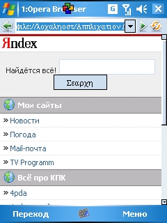

В адрес-баре он пишет почему-то шрифтом mtsorts_.ttf

Чудеса просто - ставим через Tweaks2k2.net Курьер системным шрифтом - опере легчает. Ставим обратно Тахому - опять крякозяблы. Что это - не дружим с трутайпами? Всё равно не пойму, почему тогда в адрес-баре стоит mtsorts_.ttf
- Ещё один весёлый шрифт
- Screen001.jpg (51.7 КБ) 1998 просмотров

Подлая Опера берёт именно тот шрифт, что в \Windows\
Но при следующая странность:
в \Windows\Шрифты\ лежит перименованная в mtsorts_.ttf Тахома.
Ребут делал, после этого ставил Оперу - теоретически должна была заюзать именно этот шрифт. НО опере не полегчало, зато снести теперь данный шрифт я не могу - система его использует. Что ж, логично. Только почему при 2 шрифтах с одиноковым именем, используемых системой (неудаляемость переписанного мною шрифта говорит об этом)
Опера использует именно тот, что лежит в \Windows? Видимо путь к шрифту жёстко прописан в самой опере...
