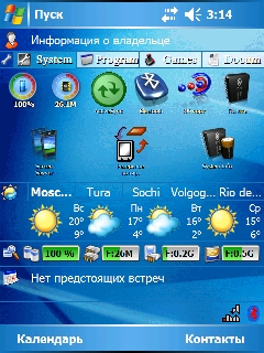

Вот что у меня стоит на Dell... (картинка кстати почему-то получается галимая - посоветуй прогу снимающую достойные скриншоты - этот вроде с Resco идёт)
Мой рабочий стол Dell axim X51v
