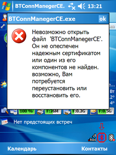

Ну хорошо! Установил я этот БТ стек! А как от значка избавиться старого БТ на рабочем столе к тому же он неактивен этот значек!?
БТ стек и старый значек BlueTooth на рабочем столе. При нажатии на старый значек выдается ошибка.

Avalakon - вы неправильно удалил старый стек

Ребята, I need your hellp!
Мне надо снести срочно старый BlueTooth окончательно. Из-за неправильной установки BT стека при загрузке он выдает ошибку и... подвисает. Только путем повторной загрузки и дополнительных действий он кое-как загружается. При этом постоянно выдается ошибка. Ребят подскажите как удалить Windows BlueTooth и поставить правильно BT стек. И не подскажите где можно скачать руссифицированный BT стек последний!
