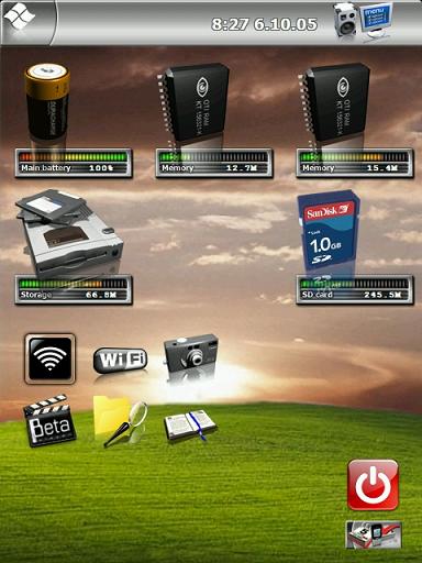

Сообщение Нихтшиссен » Чт окт 06, 2005 22:29
После ХР.

MRID
Зарегистрирован: Вс сен 11, 2005 19:09
Сообщение MRID » Пн окт 10, 2005 22:56
Ребят, извините, понимаю, что это уже не раз обсуждалось, и понимаю, что это раздражает (сам модератор форума), но нет возможности искать...хочу как у Нихтшиссен, сейчас у меня стоит спб+ и спб погода...заранее спасибо
ПС после небольшого сканирования темы, понял, что это визбар, если можете, скопируйте мне вашу тему и еще, где взять такие иконки для спб?

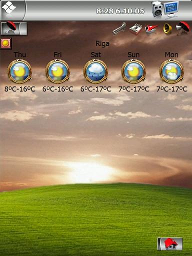

Сообщение Makoron » Пн окт 10, 2005 23:47
На первый взгляд у Нихтшиссен стоят:
WBA2+ скин Expea2
WBD
PocketBreeze
про погодник ничего сказать не могу- но точно не SPB Weather

MRID
Сообщение MRID » Вт окт 11, 2005 20:11
Я так понимаю иконки на рабочем столе из iLauncher но у меня стоит спб, можно ли как-то их туда вставит\совместить 2 лончера\найти похожие иконки для спб?

Сообщение Нихтшиссен » Вт окт 11, 2005 22:57
Как очень правильно заметил Makoron, у меня стоит:
1. WBA2, берется здесь www.lakeridgesoftware.com, платная
2. WAD, четвертый релиз. Целесообразность установки этой проги сомнительна, если вы не эстет. Берется здесь http://www.lakeridgesoftware.com/forum/ ... 90&start=0, бесплатная, срок работы - месяц. Возможно лучше поставить PocketAge.
3. Скин Expea2, берется здесь http://www.lakeridgesoftware.com/forum/ ... php?t=2249, бесплатная.
4. PocketBreeze, берется здесь www.sbsh.net, платная.
5. В ПокетБриз интегрирована панель PocketWeather со скином Navigator, оба платные, берутся на www.sbsh.net
Это все. Никаких СПБ или лаунчеров у меня нет. Они жутко тормозили систему и после ресета решил их не устанавливать. Шоткаты и индикаторы созданы средствами WAD, красивые иконки взяты из того же скина Expea. Еще могу посоветовать скин Windows Vista. Берется в том же форуме, что и Expea.
