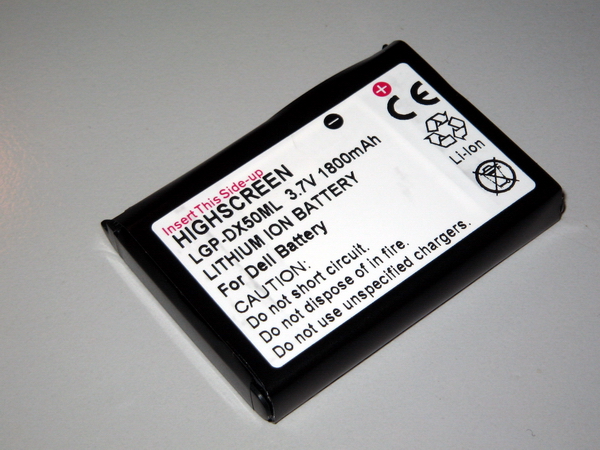

Батарейки есть на 1800 и 3300. Сам хожу с 1800, 1100 заряжается в кредле. Выступает на 5 мм. Думаю суммарной ёмкости 2900 мне хватит - так как в TCPMP получил на полной частоте 523% на неконверченном фильме (поток 2,7 мбита), думаю кино смотреть можно и на 208.
- dell_x50_3300.JPG (190.14 КБ) 6224 просмотра
- dell_x50_1800.JPG (246.71 КБ) 6225 просмотров
