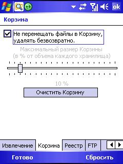

Сообщение [CpD]bob » Ср янв 10, 2007 18:27
а вы в настройках корзину не выключали?

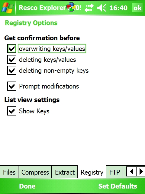

Сообщение [CpD]bob » Чт янв 11, 2007 15:05
Значит вы её отключили. Как только один раз отключаешь корзину в file-options, соответсвующая вкладка более не отображается в настройках. Переустановите RESCO заново..

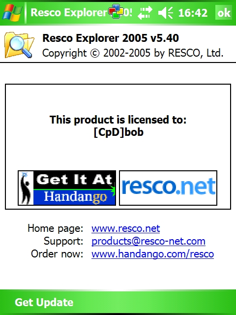

Сообщение [CpD]bob » Чт янв 11, 2007 16:46
Странно, у меня в 5.40 произошло именно так, как я описал
