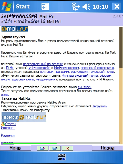

Ясно. А нафига VGA-то? Всё равно дисплей 3,5" :).
Vga позволит читать текст и смотреть графику не видя точек на экране , и разместить больше информации на экране.
Скриншот прилагаеться.
скрин VGA
