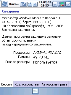

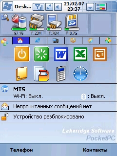

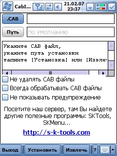

Te покажи скриншоты процесса и результата установки... Только чтобы именно на WM5!
x0d0k
Сообщения: 153
Зарегистрирован: Пт апр 22, 2005 10:26
Сообщение x0d0k » Чт фев 22, 2007 00:02
Агрегат ORSiO n725. Честно сознаюсь, что при попытке установить Оперу на карту мне только что сказали - пожалуйста и воткнули ее в Програм файлс... С небольшими программами такого не происходит...
