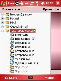

Проблема в следующем:
После востановления бекапа(spb backup 1.1.2 build2050) появлятся дублирующие папки в Outlook в sms сообщениях,сам Outlook примерно в 80% случаев после этого
работает,а иногда нет и приходится раскатывать заного тот же файл бекапа,
раскатываю бекап всегда на чистую машинку - после Хард Ресета.
Аппарат Митак А700 прошивка 64англ.рус от МакЦентр.
Как можно убрать лишнии папки ??

hirodger
ну я бы не советовал пользоваться версией 1.1.2 при том, что актуальная - 1.5.5
в 1.5 как раз было сильно улучшено восстановление почты.

Сообщение hirodger » Пн фев 26, 2007 13:20
Уже обновился на 1.5.5 версию,спасибо.
Но всё таки проблема остаётся,так как раскатан бекап со старой версии где много что наставлено и настроено было,иначе придётся всё с нуля ставить если неразобраться с этими папками..
