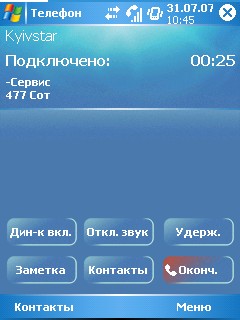

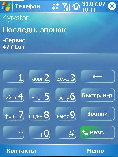

Когда пробую куда-нибудь позвонить - появляется цифровая клавиатура, в ней набираю номер, после набора она скрывается. Как ее вызвать во время разговора? Нигде не могу найти ответа.

а на левой софт-кнопке случайно нет надписи "keypad"?

нет. Там надпись контакты и она никогда на keypad не меняется. В том то и проблема.

а можешь сделать скриншот?

ну какой-то левый софт точно стоит :)
потому что крестик в правом верхнем углу - явно не от WM5.

Сообщение kondriks » Вт июл 31, 2007 13:06
это MagicButton. Он у меня уже 7 месяцев стоит и ничего. Клавиши он не переназначает
