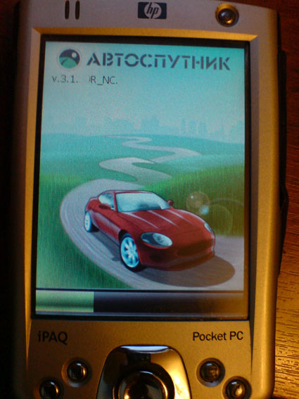

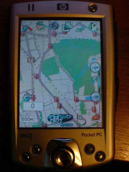

adanilov
Сообщения: 863
Сообщение adanilov » Чт янв 24, 2008 22:51
Вообще то, это уже обсуждалось на форуме Автоспутника http://www.autosputnik.com/board/viewto ... light=2210
У меня программа Автоспутник спокойно запускается на HP2210 (прошивка 1.10.7 ENG)
Возможно «инсталлятор» не дает вам установить программу на ваш КПК, но это можно обойти:
Создайте на карте памяти папку (например AUTOSPUTNIK) затем на ББ откройте диск с дистрибутивом Автоспутника, зайдите в папку Distrib/AUTOSPUTNIK/ FILES, там есть несколько папок, вас интересуют две COMMON и PPC2003. Скопируйте все содержимое этих папок на карточку памяти в папку созданную вначале. На КПК, используя «Проводник», зайдите в эту папку и запустите файл Autosputnik.exe, все должно заработать….

adanilov
Сообщения: 863
Сообщение adanilov » Чт янв 24, 2008 22:56
ftk писал(а):Какие-то ответы ссылками, если знаете, ответьте, если нет не надо в поиск меня отправлять, нашел бы ответ не писал бы сюда
Я же написал – все работает на стандартной прошивке и не надо ни чего обновлять в OS.
adanilov
Сообщения: 863
Сообщение adanilov » Чт янв 24, 2008 23:21
Если не верите – вот фото:
