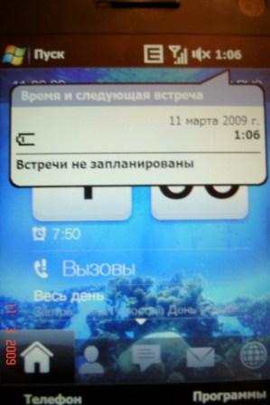

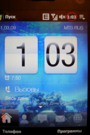

Здравствуйте,
возникла такая проблема на HTC Touch Diamond Win 6.1
Вместо индикатора батареи теперь отображаются часики. Когда жму на панель меню Пуск на них, открывается всплывающее окошко с заголовком "Время и следующая встреча". Прикрепил скрины на всякий... Так удобно теперь заряд батареи смотреть... Она и так довольно быстро разряжается. Перепрошивал на 2.03 (заводская была 1.93) - сначала тоже было норм, потом опять появились эти часики. Я уж думал брат че наворочал, когда ковырялся, оказывается нет. Заранее спасибо!
окошко, когда жмешь на часики...
лишние часики вместо зарядки
JohnEc
Зарегистрирован: Ср мар 11, 2009 00:59
Сообщение JohnEc » Ср мар 11, 2009 15:45
Нашел решение. Оказывается глюк из-за Mail.ru Агента. (цитата с okpk.ru "Замечено, что, как правило, индикатор батареи пропадает после установки программы Mail.ru Агент.")
В качестве решения проблемы предлагается 2 варианта: либо удалить Mail.ru агент (мне к сожалению не помогло), либо ставить стороннюю софтину отображения заряда батареи. Я же выбрал жесткую перезагрузку, благо телефон новенький, особо ничем не успел напичкать.
