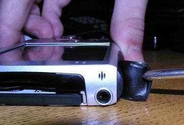

Отклеилась правая сверху (пальцем постоянно в неё упирался при вытаскивании стилуса). Пока поменял местами. Отклеится вторая - понесу в сервис.
А вот что с ними случается:

Мля, у самого тоже самое произошло... Сразу посадил на супер-момент, вид конечно не как новый получился, но держит намертво, пока во всяком случае...

Они кода у меня отходить стали, такое впечатление, что они вообще там непонятно на чем держаться, но кажись точно не на клею, а видимо на "соплях". Короче время покажет как они себя на супер-моменте поведут...

Kosha, о! У меня боковина точно так же оторвалась =(

Уши оторвались в начале марта, причем почти одновременно.
У левого уха снизу порвался оторвался крючок, который поджимает ухо к себе, т.е. снизу ухо отходит от корпуса. Правое ухо целое, но видно растянулось и теперь постоянно выпадает.
Сажать уши на клей не дело! - так как под ушами винтики, для разборки.
Надо изменить материал ушей! Чтобы не расстягивались и не рвались!
