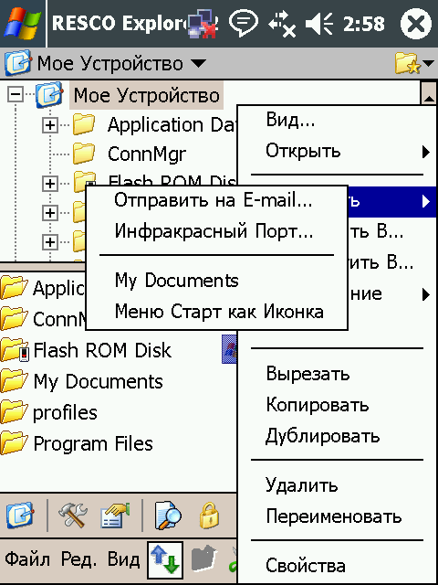

Проблема такая - хочу переписывать с КПК на компьютер файлы по bluetooth, но непонятно откуда это делать - с компьютера на кпк переписывается нормально, пинги проходят в обе стороны, но когда я в проводнике на кпк выбираю файл и и из контекстного меню выбираю "Передать файл...", то в предлагаемом списке вижу только инфракрасный порт.

Поставь себе Resco File Explorer - там есть опция отправки через блютус.

Megabass я конечно жутко извиняюсь но поддержка отправки файлов по БТ в реско есть только для ипуков если я не ошибаюсь,во всяком случае в е800бт с реско нет такой функции,только отправить по ик порту. :cry:

При чём здесь модель девайса? Реско эксплорер даёт три варианта:
-отправить на мыло
-отправить по БТ
-отправить по ИК

arei да не даёт такой функции реско,во всяком случае на е800бт,только отправить на мейл и по ик порту и в мануале к реско написано что коректная работа возможна только с ипуками.

Для G.LEX:
Ну как же не даёт?
У меня 5.13 стояла на разных устройствах-проблем с отсылкой по БТ не возникало.
Долгий тап по отправляемуму файлу и плиз, в строке отправить, выбираеш БТ.

Блин я чё по Вашему по пояс деревянный и в танке,нет в е 800бт с установленым реско такой функции ну нету :(

Глюк если не ошибаюсь - русификации.
У меня была такая - же ерунда на Asus 620bt после русификации реско исчезли некоторые пункты - в том числе и отправить по бт сейчас на 4700 даже не пытаюсь русифицировать.
попробуйте переставить реско без русификатора.

не надо вводить в заблуждение людей.
от модели - очень даже зависит. 8)
G.LEX
дело в том, что тошиба не использует БТ драйвера от видкомма.
а реско настроен именно на работу с видкоммовским драйвером БТ.
посему - на тошибе не появляется такой пункт.
как вариант - надо скачать обновленный БТ стэк версии 5.1
я сам не пробовал еще, но на сайте указанно, что появляется возможность отсылки файлов по БТ.
попробуй скачть и поставить. http://aps.toshiba-tro.de/bluetooth/pag ... wnload=4us

Спасибо, действительно в Resco File Explorer есть такая опция, и вообще Resco на удивление удобная вещь, но отправить файл всё равно не получается - пишет: The connection to the peer bluetooth device failed - причем с компьютера все отсылается ок. Вообще кто нибудь отправлял файл по блютусу? Подскажите если можно по шагам что надо настроить на КПК и на компьютере (WINXP SP2).

В менеджере BT создаете новое соединение с компьютером по передаче файлов (Browse files on a remote device). Потом коннектитесь по нему и попадаете в расшаренную по BT папку на PC. Внизу, в меню, будет пункт "Отправить файл". Нажимаете его, выбираете файл и отправляете.

Всем спасибо! Судя по всему из-за кривых драверов для блютуса - MaxSelect с внешней антенной - я не могу достучаться до сервиса передачи файлов на компьютере. но зато удалось насторить сеть по блютусу и теперь я вижу расшареные ресурсы на компьютере... буду добивать дальше
