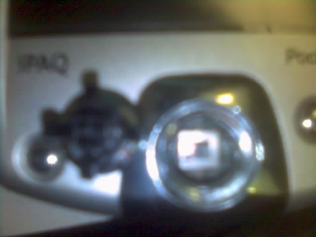

Сообщение [CpD]bob » Пн июл 18, 2005 18:52
Это разбалтывание\обламывание пластиковых лапок. Один джойстик сломался, спасибо jDark - за 300 рублей подогнал новый. В СЦ это стоит 210 баксов :-(
Второй джойстик точно также разбалтывается. Вынимается для прочистки элементарно - подхватываете ногтями с двух сторон и тащите на себя.
Леша из Питера
Сообщения: 73
Сообщение Леша из Питера » Вт июл 19, 2005 21:53
Вытащил джойстик, лапы в порядке, только они разной длинны, перепробовал разные варианты запихивания, наилучший это когда самая короткая снизу.
Но все равно этопроблемы на 100% не ришило, наверное у нех еще и кантакты со временем сгибаються, на которые лапы давят.

Dart писал(а):В какой фотостудии снимал КПК? :)
Не придерайся к фотке... :D :D :D, все, что надо там видно, хоть и с трудом...

Сообщение [CpD]bob » Ср июл 20, 2005 14:29
Как правило снимаю первым, что попадётся под руку..то это поганая камера в Qtek 2020i, а в данном случае поганая камера в моторе е398..если нужно, могу снять нормальным фотиком...
