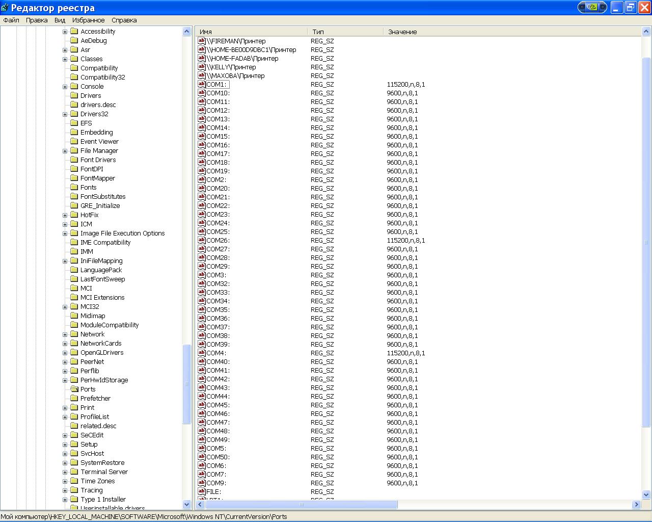

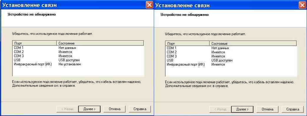

Вопрос:
Кто знает как корректно снести все порты начиная скажем с шестого и выше?
P.S. Цитата из справки Активсинка " 5. Запомните номер добавившегося COM-порта. Значение добавленного COM-порта не должно быть больше двадцати. "
Установка связи.jpg (36.93 КБ) 2429 просмотров
Можно ли покрошить порты прямо в реестре?
Избыток com портов.JPG (194.94 КБ) 2434 просмотра
