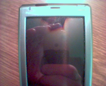

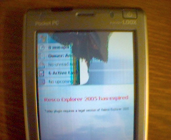

Кидаю 3 фотки, полученные с помощью камерофона (устройства лучше, к сожалению, не нашлось):
1). Выключенный экран
2). Включенный экран, вид сверху

Сообщение fenec » Вс янв 08, 2006 21:46
да, действительно лопнула матрица... :cry:
есть две версии, первая это именно та, что вы называли: из за охлаждения...
вторая: неправильный начальный мотаж экрана, и последующая трещина всвязи с этим...
но я никогда не видел, чтоб матрица так вот лопалась после удара, так что, скорее всего удар(падение) здесь исключено...
