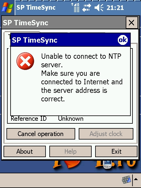

ioner
Сообщения: 474
Сообщение ioner » Пн мар 20, 2006 01:48
Она мне тоже попадалась на глаза, только работать не захотела. Пишет не возможно подключиться к серверу. Попробовал виндовые сервера ставить в настройках, то же самое. Какой порт и NTP-сервер надо поставить, чтобs заработало?

Сообщение [CpD]bob » Пн мар 20, 2006 17:23
Подтверждаю SP TimeSync. Настройки по умолчания, работает на WM5.
ioner
Сообщения: 474
Сообщение ioner » Пн мар 20, 2006 21:29
Ну не знаю, у меня не хочет никак :(
SP Time Sync.jpg (159.35 КБ) 1697 просмотров
ipaq 214, ipaq 4700.
Makoron
Сообщения: 3684
Сообщение Makoron » Пн мар 20, 2006 22:48
1. У тебя как Покет к инету подключен? У меня гпрс- асё нормально.
2. Не прописаны ли в системе какие-либо прокси?
ipaq2210+SE S700
ioner
Сообщения: 474
Сообщение ioner » Вт мар 21, 2006 01:03
Как выяснилось, дело действительно было в подключении (стрим через ActiveSync-usb). Через gprs все превосходно работает. Всем спасибо за помощь.
