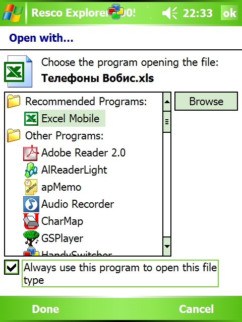

Скачала себе данную программку (это такой продвинутый Excel). Очень ей довольна, вот только возник такой вопрос: как сделать так чтобы программа запускалась по умолчанию при нажатии на excel`евский файл. А то у меня запускается стандартная программа и приходиться открывать так - сначала программа, потом файл. А это не очень удобно.

1. Проще всего сделать через Resco Explorer. Там всё делается по аналогии с Проводником настольной Винды.

Запускаешь Resco Explorer. Находишь файл с расширением xls. Долгий тап на нём- в выпавшей менюшке выбераешь Открыть- Открыть с помощью...- там выбераешь программу SpreadCE, ставишь внизу галочку (где Всегда использовать эту программу...) и жмёшь кнопку ОК. Всё.

Наверное я не совсем понятно объяснила что мне нужно. С пищанием я как раз разобралась. А вот Spread CE... Хочется нужные мне экселевские файлы запускать с рабочего стола через cLaunch, а то приходится все время запускать программу, а потом открывать файл. Теперь надеюсь что все понятно и кто-нибудь все мне разъяснит.

C cLaunch я дружу. Resco Explorer 2005 установила. Следующий вопрос - куда войти и что нажать, чтобы экселевские файлы запускались через Spread CE.

1. Открываете Resco Explorer.
2. Добираетесь в нем, как в обычном проводнике до нужных экселевских файлов.
3. На таком файле делаете лонг-тап и из появившегося меню выбираете Open > Open With...
4. Просматриваете появившийся список (как на скриншоте выше) в поисках SpreadCE, выбираете ее, и ставите галку "Always use this program to open this file type".
Вот как это нужно сделать...
