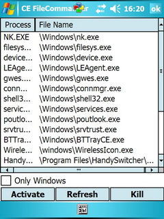

Неплохо бы указать машинку или хотя бы версию ОС, а также список резидентных программ (можно посмотреть с помощью бесплатного CE File Commander здесь в каталоге софта.

Я же сказал, как посмотреть. Ищите здесь в каталоге софта бесплатный CE File Commander. Никаких хитрых дополнительных будильников, например, не стоит? Индикаторы батарейки в покетплюсе отключать пробовали?
