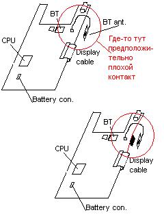

Доброго времени суток! Хочу поделится своими экспериментами над Asus 620BT. А именно того, как я боролся с тем, что КПК сам по себе разряжался за ночь. Долго я не много понять, что же такое происходит, КПК был куплен с рук, с заведомо несвежим аккумулятором, но то, что он уходил за ночь в ХР совсем напрягало. Пошёл купил новый акк., но не родной, а за 700р Accme Power. Поставил, правда т.к. он имел только 2 вывода + и -, пришлось а свой страх и риск припаять разъём от старого родного, задействовав, только 2 контакта P+1 и P-1, всё встало и заработало, зарядил, проверил, всё хорошо - проиграл в цикле клипы 3,5ч(Turbo+APE, 100% свет). Зарядил снова. Зашибись подумал я, но не тут то было, когда ложился спать было 50%, проснулся - ХР, МЛЯЯЯ. Я уж и не знал куда деваться... Что-то натолкнуло проверить, сколько он потребляет тока. Эксперимент на картинке ниже.
И так дошёл я до того, что обнаружил: при небольшом прогибе Материнской Платы, КПК потребляет в выключенном состоянии 0,09А (при включённом состоянии это значение прибавляется к приведённым ниже)!!! Да ещё при этом самом прогибе гаснет лампочка зарядки. Сразу стало ясно, что имеет место неконтакт, но вот где это вопрос, т.к. я мало разбираюсь в электронике. Ну если "прогиб" отнимает энергию, то выгнув плату можно исключить это неконтакт, так я и поступил (см. картинку). Подложил под "мать" кусочек обмотки SATA шлейфа - он тонкий, и встаёт точно за BlueTooth антенной, выгиб получился 1-1,5мм. Корпус стал немного расходиться в районе ИК порта, но это почти незаметно. И, о чудо - всё стало работать как надо, за ночь стало сниматься 2-3% разряда, и КПК стал работать дольше. Даже со старой батареей.
Вот такая вот история. Разумеется, это возможно только частный случай - спору нет, но если кому это поможет будет замечательно. Буду рад услышать комментарии, а если кто найдёт истинную причину такого поведения КПК, будет ещё лучше.

Ну как вариант в плате порвался какой то из проводников, такая схема работает до первого маленького удара или падения.

Да... Если внутри платы проблема, то это уже никто и ничто не исправит :(

Уже пол года прошло, как исправил, до сих пор пашет! :D
