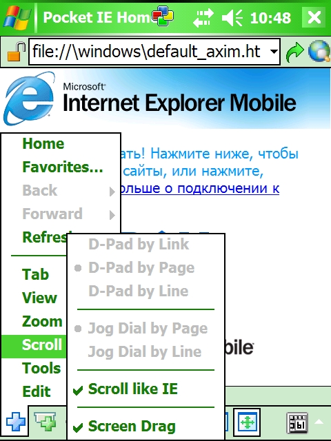

Сообщение [CpD]bob » Чт сен 07, 2006 10:56
Да всё по идее нормально работает в pIE plus - ставим by line\by page - только scroll like IE убираем. Прямо в главном меню пункт скрол.

Сообщение Foma2 » Пт сен 08, 2006 04:05
К сожалению не очень понятно. У меня на экране в нижней панели никаких иконок с крестами нет. Есть только Favorites в левом углу (которые меняются на Back если открыть более чем одну ссылку) и в правом углу у меня Menu через которое я и произвожу все настройки (см. выше).
А какой софт у вас установлен? Или у MultiIE можно вывести shortcut-овские иконки на нижнюю панел?
У меня установлен MultiIE v4.0-d72 (24-Jul-2006) который как я понимаю пользует движок PIE который идёт с WM5.
Вот что я смог там (в MultiIE) накопать :
Menu -> MultiIE (это так пункт меню так называется) -> Page Tools -> Scroll -> далее выбор :
Page
Line
Links
Я выбрал Line.
К сожалению никаких пунктов хотя бы отдалённо напоминающих "Scroll like IE" в меню я не нашёл.
Тем не менее у меня везде выбран скрол по линиям. Прога упорно скачет по линкам. Даже странно. Народ хвалит MultiIE а у меня он нормально работать не хочет.
Тут правда есть мнение что у WM5 начиная с версии АКУ2.2 и выше постраничный и построчный скрол в MultiIE не работает. И это такой баг который пока не излечим. Неужели это правда?
Dell Axim x51v + 1gb SD
Сообщение [CpD]bob » Пт сен 08, 2006 19:24
У меня pIEPlus 2.1. С описанными настройками (D-Pad by Page) всё работает именно так, как вам нужно. Прошивка A12, то есть AKU2.
