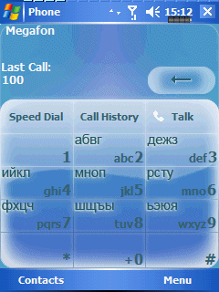

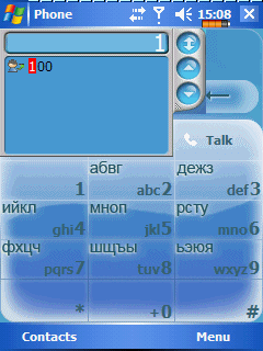

Сообщение Alex659 » Сб дек 09, 2006 15:28
Прилепил пару скриншотов от дайлера с Т9[/code]
I-Mate Jam -> Glofish X500 TF Sandisk 1Gb Ver R32 WWE 032 0241

красава =)
жду ASUS p535....очень жду
