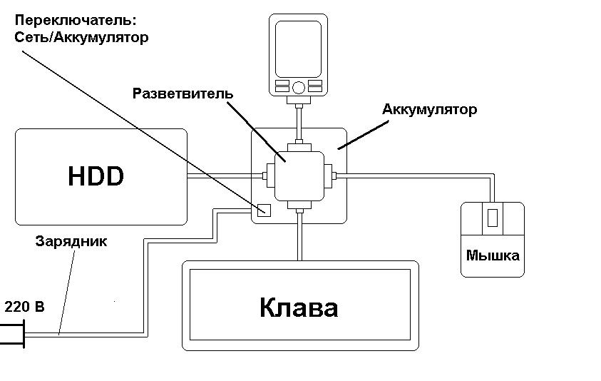

Нет, в кредл 4 пальчиковых аккума точно не поместятся. Да и даже батарея от мобилы не влезет. Но вообще, идея зарядки этих аккумов при подключении внешнего питания мне понравилась. Буду развивать.
Про четыре пальчика - клаве и мыши поидее должно хватить, с хдд - на свой страх и риск. У меня на глючном БП падало напряжение в большом компе, так он мне диск и убил.
Мастер сказал "Как будто нажом по кругу водили" (Головка считывающая на сам диск падала при падении напряжения - и... кирдык
А если таки юзать 4 АА, можно купить держалку для них и т.д. Или как ее там называют...

DE_NISKA
Да, именно по такой схеме я и буду свой делать. Только спаяю еще одно удобство: автоматическу зарядку этого блока батареи при подключенном к кредлу адаптере и индикатор зарядки. Эхх... хорошо, что хоть с паяльником дружу
