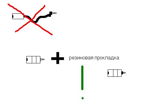

Так все, я наэкспирементировался... Из переходников работает только
один, да и то, модифицированный. Звук у тебя будет тихий всегда, так как тот переходник, который ты купил он монофонический(я его разрезал и посмотрел... Чтобы был нормальный звук (стерео) см. картинку...
Вот так должен выглядеть рабочий переходник... Правда он выпадает из гнезда...

Так... Путаница с переходниками завершилась. Кажется. Я и chikitopopito
купили не те переходники. Они выглядят одинаково, а на самом деле они разные. http://www.pocketgear.ru/all_O2_O2+XDA+ ... erter.html
вот такой надо...
