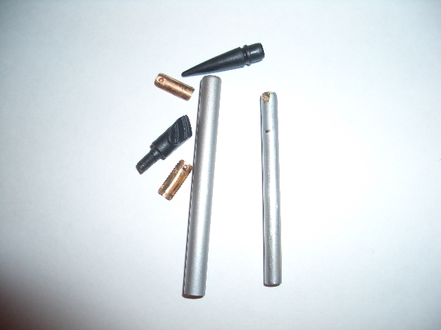

вот вы говорите сжать стилус пасатижами, это не эстетично :mrgreen: У меня есть другое предложение:
берём стилус

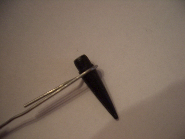

Окуратно, через проволоку,снимаем кончик
вот мы его разобрали стилус

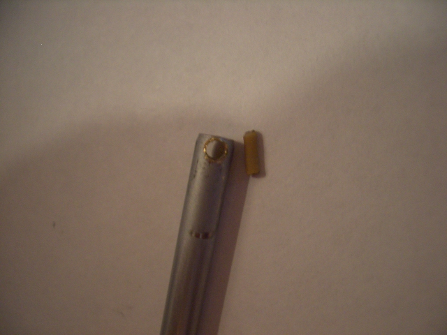

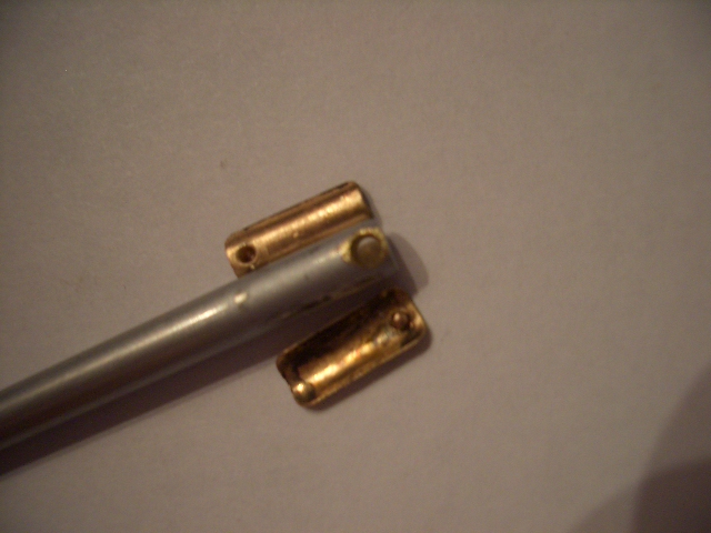

В нутри мы видим две медных пластинки и отверстие в стилусе

вставляем резинку в отверстие,так что бы она немного выходила за края стилуса,присоединяем медные пластинки и вставляем в ответный стилус
берё что-нибудь упругое(я хотел сперва вставить пружину от зажигалки,но она не подошла по диаметру)в моём случае я взял резинку
velikan
Сообщения: 129
Зарегистрирован: Ср апр 12, 2006 10:32
Сообщение velikan » Чт сен 21, 2006 14:07
И хочу вам сказать он стал почи как новый :lol: :lol:
