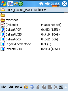

Кто знает, какие значения по умолчанию стоят в ключах DefaultASP, DefaultLCID, DefaultOCP в ветке HKLM/nls ?
Fiend
Сообщения: 1196
Сообщение Fiend » Ср дек 06, 2006 21:51
Держи. Писать лень. 10 кб качать не напряжно.
Serge.Eaglin
Зарегистрирован: Пн сен 18, 2006 21:14
Сообщение Serge.Eaglin » Чт дек 07, 2006 07:02
Спасибо за экранчик. Проверил значения, оказалось у меня стоят такие же. Значит дело в чем другом. Будем искать. :roll:
