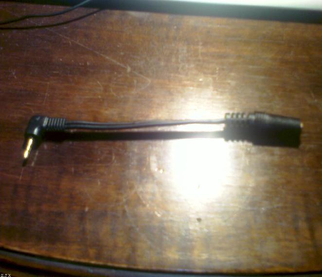

Купил переходник с 2.5 на 3.5!
Вот теперь проблема если вставлять его до конца то играет одно ухо!
А если не до конца то 2 причем стерео а не МОНО!

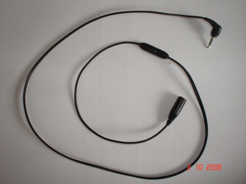

А я сам сделал! Для этого понадобились гарнитура, что в комплекте, новые наушники (те у которых в комплекте идет дополнительный провод-удлинитель) и регулятор громкости (он так же ещё служит для скрытия места спайки, но вместо него можно использовать и микрофон от какой-нибудь гарнитуры, вообщем какая-нибудь миниатюрная плата в корпусе, что бы изолентой не матать) (регулятор у меня от каких-то наушников PHILIPS, завалялся). Ну, а далее всё это режем и паяем, вообщем смотрим картинку! :)
