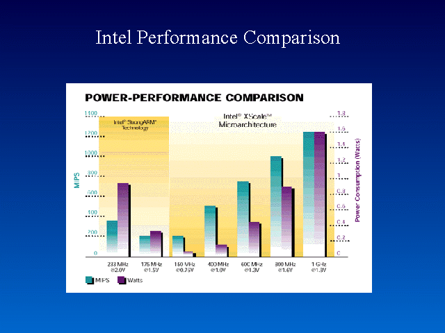

Сравните относительные скорость м энергопотребление Xscale и предыдущей серии Intel'овских процессоров:
