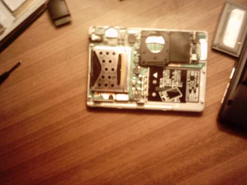

Сообщение mrtwister » Пн янв 19, 2004 21:05
Вот картинка. Фотоаппарат левый (у даренного коня как правило кариес :) Но основное он передал :)
Где же тут спикер?

Сообщение Reaper » Пн янв 19, 2004 22:08
Слева от слота SD. Либо чуть вниз, либо подальше влево и вверх (скорее второе).

Сообщение mrtwister » Вт янв 20, 2004 03:13
непосредственно слева от слота у меня инфаред лампочки и какая то микросхема под ними.
еще левее колесико прокрутки.
с другой стороны, внутри нет ничего.
припаять надо что то а то без звука некомфортно...
может просто к разъему припаять спикеp, будет два, родной совсем тихий...

Сообщение Reaper » Вт янв 20, 2004 14:37
Под внешность спикера более всего подходят 2 вещи: та самая "микросхема" под лампочками (не уверен) и круглая черная штуковина по диагонали влево и вниз от SD-слота. Надеюсь, теперь понятно. :)
Динамик припаять в принципе можно, надо только: а) найти достаточно мелкий; б) найти место в корпусе, куда бы его втиснуть; в) найти, куда припаяться. Видимо, к разъему для наушников и сообразить, как отключать его при подключении последних (не уверен, что там "классический" наушниковый разъем, делающий это автоматически - там для него просто нету места :( ).
