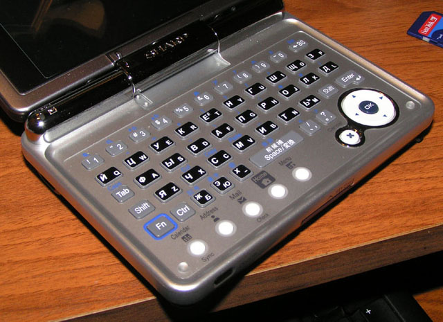

Я даже не знаю, в чем дело с фотографией. Кнопки все нажимал. Картинка на сервер уходит, недаром он размер все-таки ее указывает. Наверное мне по статусу не положено картинки загружать - начинающий еще на форуме. :)
В личку пробовал, та же ерунда. Если кому интересно - дайте мыло какое-нибудь. Я туда отправлю, а вы потом выложите.

Пардон но в Cacko другая раскладка
Кроме того наклейки на кнопках обычно долго не служат нужно бы сделать между кнопками как когда-то делал мацентр.
А есть у кого раскладка клавиш йецукен из Cacko 1.23 ?

Сообщение Maxx2 » Пн мар 12, 2007 23:14
Мне в Cacko не очень понравилась.
Моя задача была:
- максимально использовать японские клавиши
- оставить на месте кнопки с точкой и запятой (ну не нравятся они мне на Shift+цифры) и не заклеивать их наклейками
- восстановить (по возможности) привычную мне раскладку знаков препинания на цифоровых клавишах.
Получилось. На мой взгляд удобно.
По поводу наклеек. Наклеки наклейкам рознь. Здесь специальная 3М-овская основа именно для этих целей, значит за качество можно не переживать (имел возможность работать с их материалами - всегда чудеса). Кроме того, я лет 8 тыкал в ноутбук с наклейками - они за это время только крепче прилепились.
Я свою раскладку не навязываю, по этому принципу можно сварганить что угодно. Главное - русские буквы хорошо видны, работать удобно.

Сообщение Михаил-iver » Вт мар 13, 2007 00:41
Выглядит хорошо. Только вот клавиатура в целом цветастенькой получилась.

Сообщение Voblin » Вт мар 13, 2007 01:02
Да раскладка нормальная.
В самом деле иметь две не работающие клавиши и две перегруженные вроде не очень разумно но постоянно пееделявать ее в лом.
Просто не не стандарт.
Кстати просьба бросить файл с раскладкой russian-jcuken, идеально сочетающийся с наклейками. Чтобы полдня промучался, пока нашел коды "Fn+кнопки с иероглифами"

Сообщение Maxx2 » Вт мар 13, 2007 08:30
Михаил-iver писал(а):Выглядит хорошо. Только вот клавиатура в целом цветастенькой получилась.
У них есть еще вариант серой пленки с черными буквами. Я взял черную специально, чтобы буквенные кнопки от остальных отделить.
Voblin писал(а):Просто не не стандарт.
Брошу сегодня.

Однако наклейки ОЧЕНЬ хороши, но клеить их! Для сильных духом мужчин - все не ровно выходит. Я взял наклейки в 3-х экз. (что всем и рекомендую), и 4 кнопки с второго экземпляра снял - держатся хорошо и отдираются, когда косо наклеены, не всегда полностью, а в виде 2-х половинок - клей хорош, IMHO. Руки вроде, не самые большие, но часто не клеится ровно с первого раза. Претензии по радиусу кривизны рук могу принять - по молодости авиамодели мои летали, может и ослаб уже к 40 годам-то...

Сегодня наклеил, немного переделал файлик от Maxx2 под раскладку йцукенг-psion из комплекта CackoROM. Прилагаю файлик, но я переделывал его на скорую руку, 3 буквы предполагал довырезать вручную, по-хорошему можно всё отрисовать в Corel, чтоб комплект был полностью готовый.
Взял 2 комплекта - серый и черный, наклеил серый, он оказывается по яркости примерно похож на основание клавиатуры моего завра.
Добрая половина клавиш наклеилась с миллиметровой кривизной, но переклеивать не стал.
Клеил с помощью иголки - использовал её для транспортировки наклейки. В Атеко посоветовали обезжирить клавиатуру спиртом, но увы - в Москве сейчас спирта в аптеках категорически нет, а если где-то и есть - то по рецепту :-( обезжирил средством для чистки CD.
zaurus_key_curv_psion.zip
Образец для раскладки йцукенг-psion из комплекта CackoROM, рекомендую потратить несколько минут, чтобы сделать полностью готовые самостоятельные б, ю и ё.

Я-то их вначале ровнять по высоте пытался, потом плюнул. Ровнял только при вращении. Если ушло чисто вверх-вниз, то ничего, а вот перекос эт совсем плохо :( И клеил руками, не додумался, однако до иголки... И обезжиривание не нужно, и без него шиш отклеишь, особо если прижал по неосторожности до просмотра результата.
