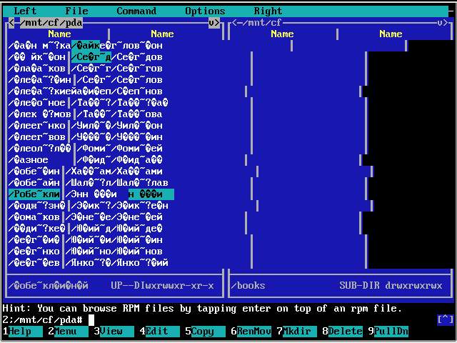

Люди,
У меня обширная библиотека в fb2 формате, я ее храню на ноутбуке под Windows (да, да, это не мой, это рабочий :) )
У меня все по папочкам да по авторам рассортировано. Иногда я ее на моих карманных девайсах обновляю путем затирания предыдущей и копирования новой. С трео все понятно. А вот с завром есть небольшая проблемка, на скорость не влияет, но ... неприятно как-то.

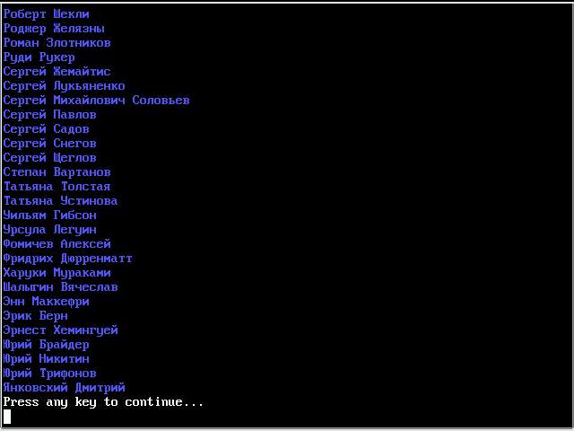

Я использую русские имена при именовании каталогов. Завр в шелле все хорошо видит, а вот mc крякозябрит и всячески колбасит от этого.
Шо с этим можно сделать?

Если по сабжу - у меня в упор не хочет копировать или перемещать такие файлы, по крайней мере, на карты памяти. Жалуется на Invalid argument. Более того, у Вас имена хоть как-то видны, а у меня - сплошной двухбайтовый (юникодовский) кошмар.
За решением вопроса с русскими буквами под Cacko - опять же к Антону, вроде к версии 1.24 планировалась какая-то заплатка, если я правильно помню.
