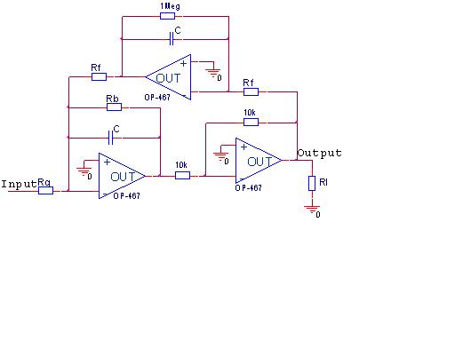

Условия: полосовой фильтр
Центральная частора f0=1000 Гц
Ширина полосы Δf≡BW=100 Гц
Усиление на центральной частоте Ку≡G=10
Сопротивление нагрузки R;1кОм

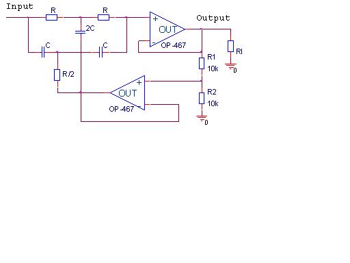

Условия:режекторный
Qэкв>=30дБ Примечание. Вероятно, ошибка в условиях. При проектировании режекторных фильтров обычно задают не только добротность, но и затухание на центральной частоте, выражаемое в децибелах. Добротность выражается в разах.
Полосовой фильтр.JPG (15.41 КБ) 13847 просмотров
