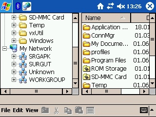

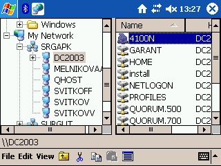

Сообщение I-Show » Чт янв 26, 2006 11:19
Привет!
Вот, что бы не быть голословным сделал пару скринов :)

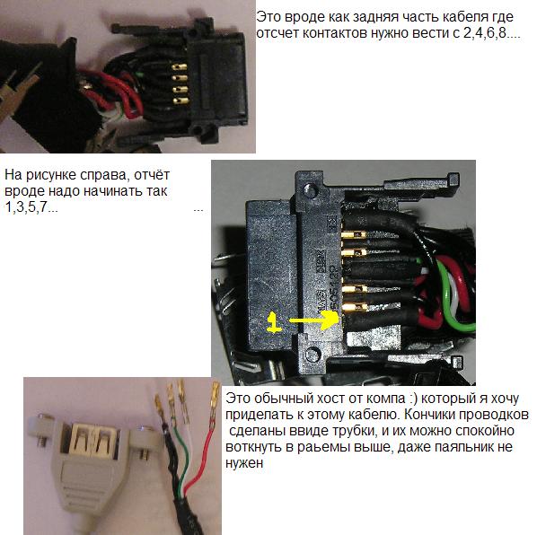

Сообщение TimSik » Чт янв 26, 2006 23:57
Вот после того как чел сказал насчет самому приделать хост...я всё таки решился еще раз разобрать кабель :) На фотке снизу я указал так как я думаю...У меня есть хост от компа, я его разобрал и получилось 4 проводка, которые надо подсоеденить к разьему КПК. Я сидел с распайкой н30 но всё таки толком не разобрался. Помогите пожалуйста :) Подскажите что нить умного. На вншний вид мне всёравно, я это делаю просто чтобы хост заценить. Скажите правильно я считаю контакты? ну и скажите по цветам проводков какой куда подсоеденить. У кого уже есть хост разберите может поможете :)

Сообщение I-Show » Пт янв 27, 2006 20:08
Привет всем!
Очень не хотелось разбирать свой аккуратно спаянный и собранный короткий USB HOST, но по многочисленным просьбам сделал это! :D
Нумерация на разьеме зверька вот так:
На маме хоста в конечном итоге должно быть вот так:
Ну собстенно и сам разьем в разборе в разных ракурсах:
Да и еще цвета проводков играют не последнюю роль, черный-земля, красный-питание, ну и 2 сигнальных.

Сообщение TimSik » Сб янв 28, 2006 00:45
разобрал я свой кабель 2 в 1 и сделал такие выводы. Приделать туда хост не сложно, 2 проводка надо припоять к свободным контактам, и еще 2 (питание) нужна припаять к 2 другим контактам где еще припаяны другие проводки.
Вообщем для того чтобы сделать хост для кабеля 2 в 1 нужен обычный юсб хост от компа и прямые руки :) Хост можно снять с компа) Если не умеете паять, или просто боитесь испортить кабель, то попросите это сделать в какой нить мастерской по ремонту теле-видео аппаратуры.

Сообщение I-Show » Вт янв 31, 2006 09:20
TimSik писал(а):Приделать туда хост не сложно, 2 проводка надо припоять к свободным контактам, и еще 2 (питание) нужна припаять к 2 другим контактам где еще припаяны другие проводки.
Привет!
Все же думаю 3 проводка припаиваются к свободным контактам на разьеме, а один на уже запаянный (GND земля). Так как питание от USB хоста тоже не распаяно в кабеле 2-1.

Сообщение TimSik » Вт янв 31, 2006 11:16
ну незнаю, я разобрал у меня там свободные были только зеленый и белый, а красный и черный нужны было припаивать к контактам где уже есть проводки. Поэтому я не стал припаявить, потомучто пришлось бы отпаивать провода от питания потом соеденить с ххостом и опять их припаявить. Я просто так хотел хост проверить :) Поэтому не стал ничего не трогать. На фотках глянь, я выше вкладывал, там можно заметить что питание уже занято.

Сообщение I-Show » Вт янв 31, 2006 12:21
У USB HOST проводок красный припаивается не к общему питанию где красные проводки, а к своему выводу разьема откуда выходит питание для usb устройств. Если кабель 2-1 на нем не может быть припаян проводок к выводу питания для устроиств.
Те красные проводки что ты увидел, это проводки питания самого N30 по usb и от сетевого адаптера, это свои выводы на разьеме зверька. Внимательно посмотри схему распайки, там указан вывод USB HOST именно для запитывания подключаемых к хосту устроиств.
вывод 17 USB-host +5V

Сообщение TimSik » Вт янв 31, 2006 23:28
ага ты прав) я неправильно осчитывал контакты) Теперь я разобрался. Вообщем приделал я хост даже без паяльника, просто держатся так на соплях :) проверить проверил, работает) мышь и картридер заработали. Чтобы железно было нужно паять.
